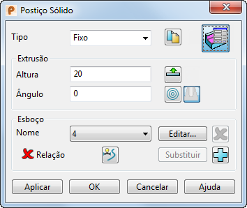

Para editar um único postiço sólido:
  1. Acesse o modo de edição de uma das seguintes maneiras:
    • Clique duas vezes no ícone Figura de postiço na janela de árvore ou na figura de postiço no modelo para exibir a caixa de diálogo Postiço Sólido com as opções de edição disponíveis.
    • Clique na guia Sólido > painel Figura > Postiço para exibir a caixa de diálogo Postiço Sólido. Clique em e selecione o postiço para tornar as opções de edição disponíveis:
  2. Clique no arame do postiço existente ou selecione-o na lista suspensa Nome. O sólido de extrusão do modelo de arames selecionado destacado e todos os outros tornam-se cinza.
  3. Edite o modelo de arames conforme necessário:
    1. Clique no botão Editar para tornar disponível a guia Ferramentas de Curva. O rótulo no botão Editar muda para Finalizar. O sólido de extrusão do modelo de arames selecionado não está mais visível.
    2. Edite o modelo de arames graficamente ou por meio dos comandos fornecidos na guia.
    3. Ao terminar a edição do modelo de arames, clique no botão Finalizar.
    4. Clique em Aplicar para recriar o postiço no sólido utilizando o modelo de arames editado.

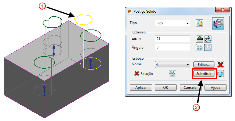

  4. Se necessário, Substitua o modelo de arames selecionado de um postiço por outra porção de modelo de arames:
    1. Selecione o modelo de arames do postiço a ser substituído.
    2. Selecione o modelo de arames de substituição . O botão Substituir torna-se disponível .
    3. Clique no botão Substituir. Um sólido de extrusão é criado a partir do modelo de arames de substituição e o sólido do modelo de arames substituído é apagado. O modelo de arames do sólido de extrusão substituído está agora visível.
    4. Clique em Aplicar para recriar o postiço utilizando o modelo de arames de substituição. O modelo de arames do sólido de extrusão substituído é deixado no modelo.
Nota: Você pode editar o modelo de arames utilizando os comandos espelhar, mover, rotacionar, offset e escalar na guia Editar.
