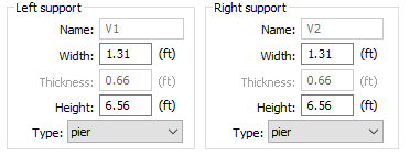

No caso de cálculos por meio do FEM, o usuário pode escolher os seguintes tipos de apoio na lista do menu suspenso, na parte inferior da caixa de diálogo:
Além disso, a caixa de diálogo inclui campos para a definição das dimensões dos apoios. Dependendo de um tipo de apoio selecionado, o usuário pode definir:
Informações detalhadas sobre o método de modelagem das condições de apoio no FEM são fornecidas no tópico Princípios de modelagem de vigas parede por meio do FEM – Modelagem das condições de apoio de uma membrana.

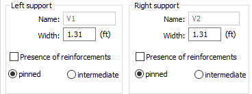

No caso de cálculos por meio do método simplificado BAEL, o usuário pode escolher um dos dois tipos de apoio:
Além disso, deve ser definida a largura do apoio.
