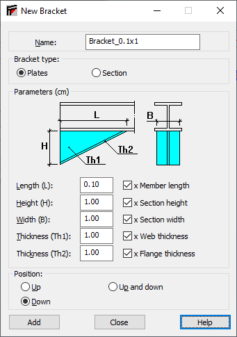

Ao clicar em
na caixa de diálogo Mísula, abre a caixa de diálogo que permite definir um novo tipo de mísula.
É possível selecionar as seguintes mísulas:
Ao selecionar o tipo de mísula, especifique os seguintes parâmetros:
Uma mísula definida dessa forma pode ser salva sob uma legenda que você escolher. Mais tarde, será possível usar essa mísula muitas vezes em uma estrutura. As mísulas de um membro são introduzidas separadamente para cada extremidade do membro.
