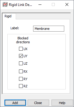

Use a caixa de diálogo Definição de vínculo rígido para definir novos vínculos rígidos na estrutura.

Para definir um novo vínculo rígido, atribua uma legenda e selecione as direções bloqueadas no vínculo rígido:
Clicar em Adicionar adiciona o novo vínculo rígido à lista de vínculos ativos.
