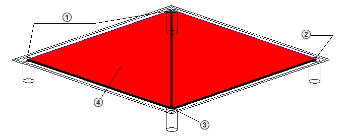

É possível ilustrar o uso de vínculos rígidos definindo um piso rígido em seu plano, enquanto, na direção perpendicular ao plano do piso, ele é flexível. Um vínculo rígido é definido como uma membrana rígida vinculada a um nó principal, ao qual os nós secundários com um conjunto selecionado de graus de liberdade são anexados. (Para atingir a rigidez total, todos os graus de liberdade dos nós secundários devem ser selecionados). Ao usar vínculos rígidos, é possível modelar uma membrana (consulte a imagem a seguir) – as direções UZ RX RY RZ nos nós secundários são liberadas.

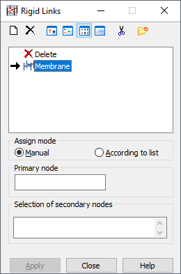

Abra a caixa de diálogo Vínculos rígidos, para definir os vínculos rígidos na estrutura, usando um dos métodos:
A caixa de diálogo Vínculos rígidos tem os seguintes elementos:
Na parte superior da caixa de diálogo estão as seguintes opções:

Similar à definição de outros atributos, a definição de um vínculo rígido tem duas etapas:
Se a lista de tipos de vínculos rígidos ativos estiver vazia ou um novo tipo de vínculo rígido for adicionado à lista ativa, clique em Nova definição de vínculo rígido:
Também é possível abrir a caixa de diálogo para definir um novo vínculo rígido ao clicar duas vezes em um elemento na lista de vínculos rígidos. A caixa de diálogo Definição de vínculo rígido é aberta com todos os campos preenchidos de acordo com o tipo de vínculo rígido selecionado. Clique em Adicionar (ou pressione <ENTER>) para adicionar (atualizar) o novo tipo de vínculo rígido à lista. Se a legenda não mudar, uma mensagem de aviso será exibida.
