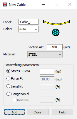

Clique em
na caixa de diálogo Cabos para exibir a caixa de diálogo Novo cabo, que permite definir um novo tipo de cabo.
Para definir um cabo, especifique os seguintes parâmetros:
Ao selecionar essa opção, é definida a tensão normal calculada com relação ao banzo do cabo para uma carga de caso de montagem. Insira o valor da tensão no campo apropriado.
Ao selecionar essa opção, é definida a força do cabo, que é calculada com relação ao banzo do cabo para uma carga de caso de montagem. Insira o valor da força no campo apropriado.
Ao selecionar essa opção, é definido o comprimento do cabo sem carga para um caso de montagem. Insira o valor do comprimento no campo apropriado.
Ao selecionar essa opção, é definido o alongamento do cabo (ou alongamento relativo, se a opção Relativo estiver selecionada) para o caso de montagem. Insira o valor do alongamento no campo apropriado.
Alongamento é a diferença entre o comprimento do cabo sem carga e a distância entre os nós relevantes. Se o alongamento for um valor positivo, o comprimento do cabo será maior do que a distância entre os nós; se for um valor negativo, a distância entre os nós será maior do que o comprimento do cabo.
