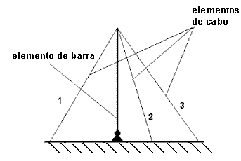

Frequentemente, um usuário define a força de tensão de um cabo menor que a carga (como peso próprio) que atua sobre ele; em casos assim, sabe-se que não há solução física para esse modelo. Um problema semelhante diz respeito ao modelo estático exibido na imagem a seguir.
O modelo que é exibido pode ser um modelo de toda uma estrutura ou parte de uma estrutura maior. Se, na definição de um cabo, os valores aleatórios das forças de tensão da montagem forem atribuídos aos números de cabos 1, 2 e 3, provavelmente será impossível cumprir as condições de equilíbrio para a direção horizontal (o total para os componentes horizontais das forças de tensão de todos os três cabos precisaria ser igual ou próximo a zero). Portanto, o processo de cálculo para essa estrutura não será convergente ou ocorrerão erros de cálculo. Esses erros são típicos de deslocamentos anormalmente grandes e ângulos de rotação de nós de estrutura (para atender às condições de equilíbrio, ângulos de rotação anormalmente grandes são definidos na estrutura, o que frequentemente resulta em exceder o domínio das funções: acos, asin ou root).
Portanto, no estágio inicial dos cálculos, é melhor definir os cabos especificando o comprimento do cabo em vez das forças de tensão. Somente depois de se familiarizar com os valores aproximados das forças de tensão, você poderá determinar os valores das forças de tensão para valores razoáveis de comprimento do cabo, tendo em mente que as condições de equilíbrio devem ser cumpridas pelo menos aproximadamente em nós similares aos do modelo mostrado na imagem acima.
Uma situação semelhante ocorre com cadeias colineares de cabos aos quais os mesmos valores de força de tensão são atribuídos. A análise não é convergente, porque as forças de tensão não podem ser similares em todos os cabos por causa do côncavo do cabo.
