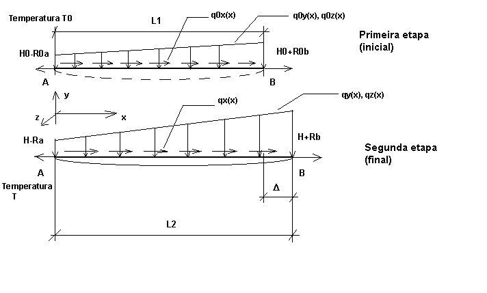

Consideremos um pequeno cabo côncavo (ou seja, um cabo para o qual o ângulo entre a tangente em qualquer ponto do cabo e uma linha reta que une suas extremidades é pequeno), carregado com uma carga arbitrária em seu plano. Consideremos um elemento infinitesimal nesse cabo, que é descrito no estágio inicial (primeiro, estágio de montagem) pela carga q0, temperatura T0 e tensão H0; o comprimento desse elemento é igual a dso (Fig. 1a). Após a carga ter sido aplicada ao cabo (segundo, estágio final com a carga q, temperatura T e tensão H), o comprimento de uma seção de cabo elementar é igual a ds (Fig. 1b). Ambos os estágios, juntamente com as cargas em ambos os planos (xy e xz), também são exibidos na Fig. 2.

Fig. 2
em que:
A, B – Nó de cabo inicial e final
EF – rigidez da tensão do cabo (em que: E – módulo de Young, F – área de seção transversal do cabo)
a – Coeficiente da expansão térmica
l – Comprimento inicial do cabo (para cabo sem carga)
D – Alteração de distância entre os apoios
d – Encurtamento/alongamento interno inicial do cabo (regulamento)
DT – Alteração da temperatura

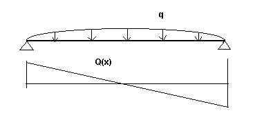

Q(x) – Função da força de cisalhamento para uma viga com apoios rotulados (de acordo com os índices: respectivamente nas direções do eixo Y e do eixo Z e para os estágios inicial e final). Consulte Fig. 3a.
Fig. 3a

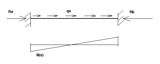

N(x) – Função da força axial causada pela carga estática para uma viga com apoios fixos (durante o estágio inicial ou final). Consulte Fig. 3b.
Fig. 3b
