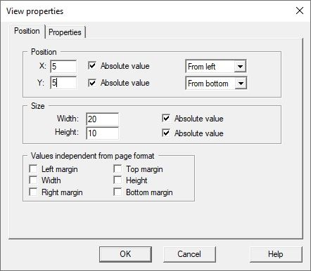

A caixa de diálogo Parâmetros, apresentada abaixo, permite definir os parâmetros da vista, do desenho e da área. Após a seleção de uma vista, um desenho ou uma área definidos, será possível abrir a caixa diálogo:
A caixa de diálogo acima permite determinar os seguintes parâmetros de página:
A caixa de diálogo apresenta uma (Posição – para as propriedades da área) ou duas guias (Posição e Propriedades). A guia Posição contém opções idênticas às da guia Posição na caixa de diálogo Propriedades de texto.
A caixa de diálogo que determina as propriedades da vista ou do desenho contém uma guia adicional (Propriedades).
