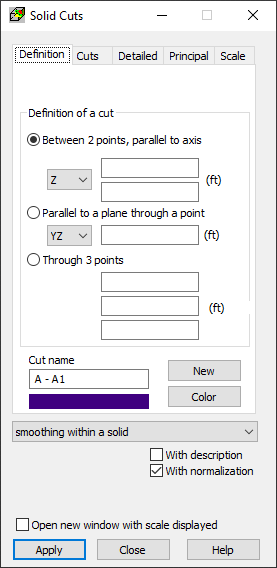

A opção Cortes de sólido é usada para apresentar mapas em cortes de sólidos.
Os resultados são exibidos na superfície de corte.
A caixa de diálogo apresenta cinco guias:
Os mapas em cortes são apresentados como valores médios entre os elementos.
Suavização (média de valores).
Os resultados dos EFs planos são determinados nos pontos de Gauss localizados dentro de cada elemento. Os resultados estimados no nó comum de elementos adjacentes podem diferir ligeiramente em cada elemento e as isolinhas podem não ser contínuas. Para obter um mapa de suavização de uma quantidade selecionada, selecione a opção com suavização. Isso gera a média dos valores em um nó com base em todos os valores obtidos nos elementos adjacentes ao nó.
A suavização pode ser realizada escolhendo uma das seguintes opções.
A caixa de diálogo inferior contém as seguintes opções adicionais.
Os eixos X e Y são locais e definidos através da opção Direção, na guia Detalhado. Isso define a direção do sistema de coordenadas local principal que será usado (eixo x). Os valores dos resultados para todos os elementos são calculados para esse sistema de coordenadas rotacionado. Ao selecionar os resultados para EFs de superfície, a direção pode ser definida inserindo qualquer vetor que define a direção principal. O vetor selecionado é, em seguida, projetado em um elemento que, na extremidade, define o posicionamento do eixo x local. O vetor principal não pode ser perpendicular ao elemento (paralelo ao eixo z do elemento local). Se essa direção for selecionada, todos os resultados serão iguais a zero.
