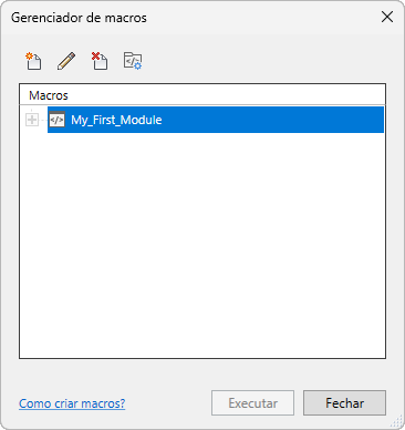

  1. Clique na guia Gerenciarpainel MacrosGerenciador de macros.
  2. Clique em Criar módulo.
    A caixa de diálogo Criar novo módulo é exibida.
  3. Dê um nome ao módulo.
  4. Clique em OK.
    O novo módulo é criado e listado no Gerenciador de macros. Uma ou mais macros podem ser adicionadas agora.

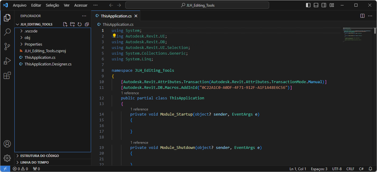

  5. É aberta uma sessão do Visual Studio Code na qual é possível começar a editar macros.
Editar ou excluir macros
Para modificar um módulo (as macros que ele contém), selecione-o e clique em Editar. O módulo será aberto no Visual Studio Code, onde será possível editá-lo, assim como suas macros associadas. Consulte Criar macros para obter informações adicionais.
