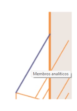

A regra de interseção de paredes procura na seleção paredes físicas conectadas que tenham elementos analíticos associados não conectados.
Esses elementos serão conectados.
Essa regra procura na seleção vigas físicas conectadas às paredes físicas e/ou colunas por sua extremidade, que têm elementos analíticos associados não conectados.

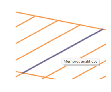

Essa regra procura na seleção vigas físicas que são suportadas por outras vigas físicas por sua extremidade, que têm elementos analíticos associados não conectados.
