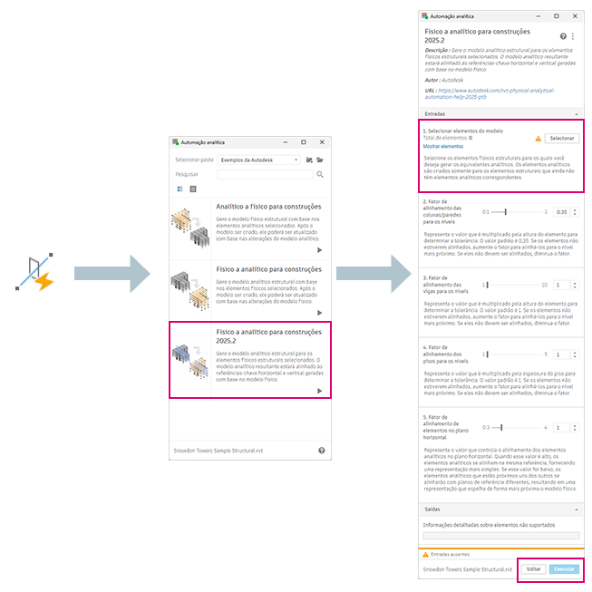

Para usar a automação física para analítica para construções 2025.2:
- Na guia Analisar
painel Modelo analítico estrutural, clique em
(Automação analítica).
- Selecione Física para analítica para construções 2025.2 na lista Automação analítica.
- Selecione os elementos físicos estruturais na vista.
- Clique em Executar.
O modelo analítico é criado.
