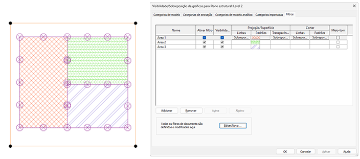

É possível personalizar as configurações de Visibilidade/Gráficos da superfície das cargas de área.
Use filtros para identificar cada limite de carga de área em uma vista de planta, com base nos parâmetros de carga.
