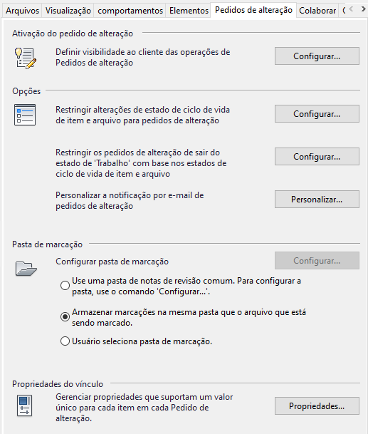

Configure o comportamento do pedido de alteração na guia Pedidos de alteração da caixa de diálogo Configurações do Vault.
Acesse a guia Pedidos de alteração na caixa de diálogo Configurações do Vault
A guia Pedidos de Alteração contém opções para restringir as alterações de itens, alterar pedidos dependendo do ciclo de vida ou estado, configurar a pasta de marcação, gerenciar propriedades no link pedidos de alteração e definir esquemas de numeração do pedido de alteração. Também é possível desativar o recurso Pedidos de alteração.
Ative ou desative o recurso Pedidos de alteração para ter um controle melhor sobre o acesso de usuários.
Restringir alterações de estado de ciclo de vida de item e arquivo para pedidos de alteração: clique em Configurar para especificar se as alterações de estado de ciclo de vida são feitas somente por pedidos de alteração.
Restringir os pedidos de alteração para que eles não saiam do estado de Trabalho com base nos estados do ciclo de vida de arquivo e item: clique em Configurar para selecionar quais estados de ciclo de vida evitam que um pedido de alteração saia do estado de trabalho.
Personalizar a notificação por e-mail de pedidos de alteração: clique em Personalizar para especificar o modelo de notificação por e-mail.
Propriedades vinculadas de pedido de alteração definidas pelo usuário são definidas e gerenciadas na caixa de diálogo Propriedades vinculadas definidas pelo usuário (pedido de alteração).
O esquema de numeração usado para identificar os pedidos de alteração podem ser personalizados.
