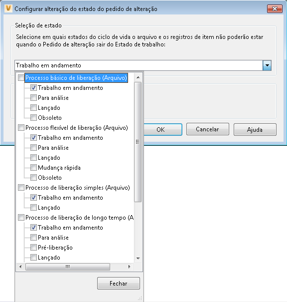

  1. No Vault Client, clique em Ferramentas > Administração > Configurações do Vault.
  2. Na caixa de diálogo Configurações do Vault, selecione a guia Ordens de alteração.
  3. Clique em Configurar ao lado de Restringir os pedidos de alteração para que eles não saiam do estado de ''Trabalho'' com base nos estados do ciclo de vida de arquivo e item.
  4. Selecione os estados de ciclo de vida de um item ou um arquivo que não podem estar no pedido de alteração para sair de um estado de trabalho.
  5. Clique em Fechar.
  6. Selecione se deseja que essas configurações sejam aplicadas a itens, arquivos ou ambos.
  7. Clique em OK para salvar as alterações.
