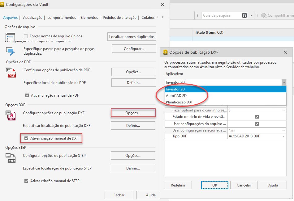

  1. Clique em Ferramentas > Administração > Configurações do Vault.
  2. Em Opções DXF, clique no botão Opções para iniciar a caixa de diálogo Opções de publicação DXF e definir as configurações de publicação DXF.
  3. Selecione um aplicativo e verifique as configurações desejadas.
Marque a caixa Ativar criação manual de DXF para criar um arquivo DXF sem passar por uma alteração de estado do ciclo de vida para um arquivo de desenho. O comando Criar DXF está disponível na barra de ferramentas, no menu de contexto e no menu Ações.
