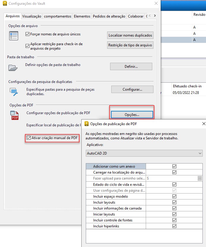

  1. Clique em Ferramentas > Administração > Configurações do Vault.
  2. Em Opções de PDF, clique no botão Opções para iniciar a caixa de diálogo Opções de PDF e defina as configurações de publicação de PDF.
  3. Selecione um aplicativo e verifique as configurações desejadas.
Marque a caixa Ativar criação manual de PDF para criar um PDF sem passar pela alteração de estado de ciclo de vida para um arquivo de desenho. O comando Criar PDF está disponível na barra de ferramentas, no menu de contexto e no menu Ações.
Estas tabelas descrevem as configurações da caixa de diálogo Opções de PDF para a publicação em AutoCAD 2D e Inventor 2D.
Opções de publicação de PDF do AutoCAD 2D
Adicionar como anexoMostra o arquivo PDF publicado como anexo ao arquivo.
Carregar na localização do arquivo de origemArmazena automaticamente o arquivo PDF publicado na localização do arquivo selecionado.
Carregar no caminho do Vault selecionadoDefine uma localização específica (usando o navegar) para o armazenamento do arquivo PDF publicado.
Sincronizar estado do ciclo de vida e revisão como origemPermite que o PDF publicado e o arquivo de origem dele tenham os mesmos estado de ciclo de vida e valor de revisão.
Utilizar configurações da página a partir de DWG de usuárioElimina a necessidade de redefinir as configurações de usuário no Vault se isso tiver sido feito no aplicativo nativo. Marcado e não pode ser desmarcado.
Incluir espaço de modeloPermite que o arquivo PDF publicado contenha a vista de espaço do modelo.
Incluir layoutsPermite que o arquivo PDF publicado contenha as vistas de espaço do modelo.
Incluir informação de camadaPermite que o arquivo PDF publicado contenha informações de camada.
Iniciar layoutsOferece suporte a arquivos herdados.
Incluir controle de fontesPermite a publicação de um arquivo PDF com estilos de fonte.
