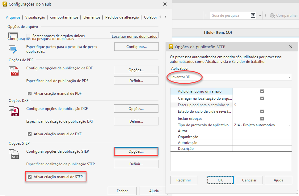

Selecione as configurações para os arquivos STEP (.stp) do Inventor.
Marque a caixa Ativar criação manual de STEP para criar um arquivo STEP sem passar por uma alteração de estado de ciclo de vida para um arquivo de desenho. O comando Criar PDF está disponível na barra de ferramentas, no menu de contexto e no menu Ações.
A tabela descreve as configurações na caixa de diálogo Opções de publicação STEP para publicação do Inventor.
| Opções de publicação de STEP do Inventor | |
| Adicionar como anexo | Mostra o arquivo STEP publicado como anexo ao arquivo. |
| Carregar na localização do arquivo de origem | Armazena automaticamente o arquivo STEP publicado na localização do arquivo selecionado. |
| Carregar no caminho do Vault selecionado | Define uma localização específica (usando Procurar) para o armazenamento do arquivo STEP publicado. |
| Sincronizar estado e revisão do ciclo de vida do arquivo de origem | Permite que o STEP publicado e o arquivo de origem dele tenham os mesmos estado de ciclo de vida e valor de revisão. |
| Incluir esboços | Inclui esboços visíveis no arquivo de saída. |
| Tipo de protocolo de aplicativo | Selecione o protocolo de aplicativo. Por padrão, 214 - Projeto automotivo está selecionado. |
| Autor | Propriedade do arquivo. |
| Empresa | |
| Autorização | |
| Descrição | |
