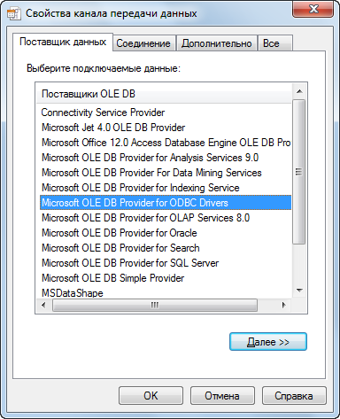

Можно связать данные из ряда источников данных с чертежом инструментарий AutoCAD Architecture 2025. Для связи с источниками данных можно использовать следующих провайдеров базы данных:
Эти провайдеры баз данных позволяют связываться со следующими источниками данных:

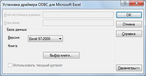

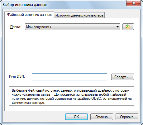

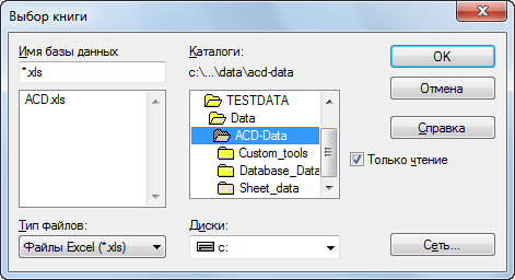

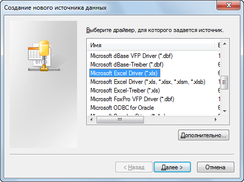

Создание связи с файлом Microsoft Excel

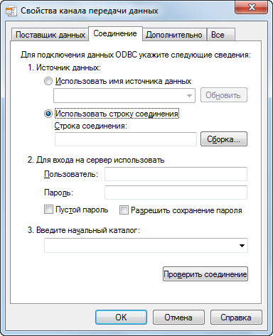

| Кнопка | Пояснение |
Воспользуйтесь этой кнопкой, если хотите создать новую UDL-связь на 32-разрядном компьютере. |
Воспользуйтесь этой кнопкой, если работа выполняется на 64-разрядном компьютере, но требуется создать связь с 32-разрядным источником данных. |
Воспользуйтесь этой кнопкой, если работа выполняется на 64-разрядном компьютере, и требуется создать связь с 64-разрядным источником данных. |
Файл Microsoft Excel, который вы выбрали в качестве источника данных, отображается в позиции "Строка подключения".

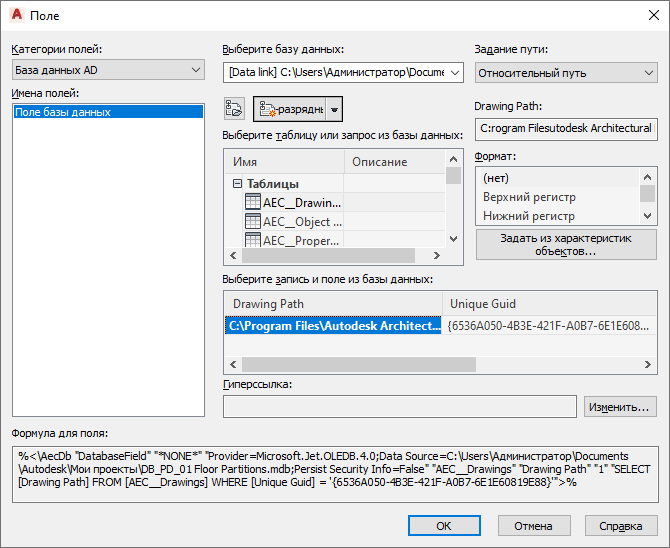

Можно выбрать таблицы данных и записи, как описано в разделе "Выбор поля базы данных".
