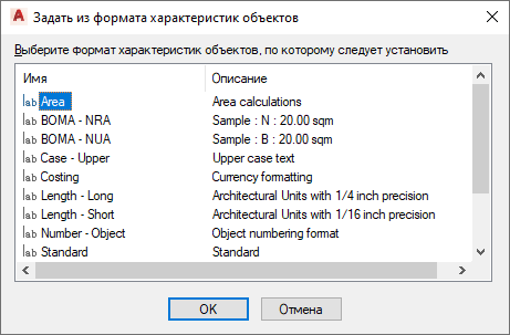

Если вы выбрали поле или запрос, который не находит текстовой строки, можно сформатировать значение с имеющимся форматом данных.
Параметры выбранного формата данных копируются в коды формата в поле.
