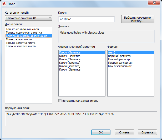

Эта процедура используется, чтобы выбрать поле ключевой заметки для вставки в чертеж.
| Если требуется... | то... |
| вставить поле ключа в текстовый элемент, | см. раздел "Вставка полей в текст AutoCAD". |
| вставить поле ключа в многострочный текстовый (Мтекст) элемент, | см. раздел "Вставка полей в многострочный текст AutoCAD". |
| вставить поле ключевой заметки в ячейку таблицы AutoCAD, | см. раздел "Вставка полей в ячейки таблицы AutoCAD". |
| вставить поле ключевой заметки в определение атрибута, | см. раздел "Вставка полей в атрибуты AutoCAD". |
| вставить поле ключевой заметки в определение набора свойств, | см. раздел "Вставка полей в определения наборов характеристик". |
| вставить поле ключевой заметки в характеристику объекта, | см. раздел "Вставка заместителей полей в характеристики объекта". |
| вставить поле ключевой заметки в стиль объекта, | см. раздел "Добавление полей к свойствам стилей объекта". |
В опции "Имена полей" отображаются все поля, связанные с ключевыми заметками.
