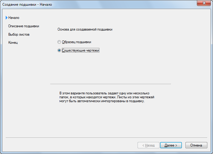

  4. В разделе "Основа для создаваемой подшивки" установите флажок "Существующие чертежи" и нажмите кнопку "Далее".

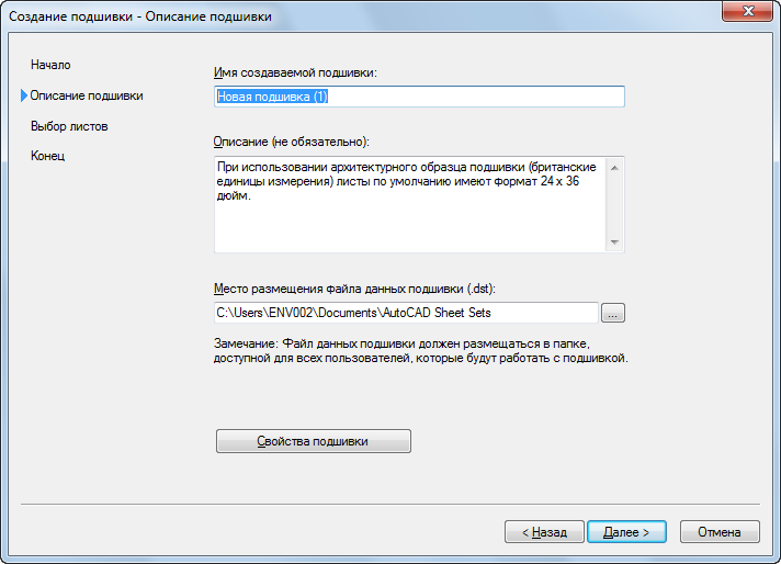

  5. В диалоговом окне "Создание подшивки - Описание подшивки" введите имя для новой подшивки.
  6. Введите текст описания к новой подшивке.
  7. Выберите место для папки, в которой следует сохранить новый шаблон подшивки.
    Прим.: Местоположение шаблона подшивки (файла DST) не определяет местоположение подшивок проекта, создаваемых на основе этого шаблона. Подшивка проекта всегда хранится в корневой папке соответствующего проекта.
  8. Для определения свойств нового шаблона подшивки нажмите "Свойства подшивки".

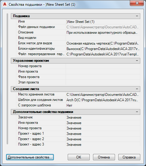

    Выводится диалоговое окно "Свойства подшивки".
    При использовании шаблона подшивки для проекта инструментарий AutoCAD Architecture 2025 нет необходимости в заполнении следующих полей.
    Поле Причина
    Файл данных подшивки Файл DST всегда хранится в корневой папке проекта.
    Вид модели Расположения чертежей вида модели в подшивках инструментарий AutoCAD Architecture 2025 не отслеживаются. Эти чертежи автоматически берутся из видов проекта. В подшивке AutoCAD это поле отображает пути и имена папок, содержащих чертежи, используемые подшивкой.
    Блок меток для видов Сохраняются в шаблонах видов.
    Блоки-идентификаторы Располагаются на палитре "Сервис".
    "Имя", "Номер", "Фаза", "Этап" в категории "Управление проектом" При работе с проектом инструментарий AutoCAD Architecture 2025 информация о проекте связывается с файлом проекта (APJ), а не с подшивкой проекта.
    Прим.: Если в разделе "Управление проектом" диалогового окна "Свойства подшивки" вводятся имя и номер проекта, отличные от имени и номера проекта, введенных, как описано в разделе, при попытке отредактировать проект пользователь получит сообщение об ошибке с предложением согласовать информацию. Поэтому настоятельно рекомендуется не заполнять поля категории "Управление проектом" в свойствах шаблона подшивки.
    Папка для хранения листов Листы проекта всегда хранятся в папке "Листы" проекта или в одной из вложенных в нее папок.
  9. В диалоговом окне "Свойства подшивки", в категории "Подшивка" щелкните значение параметра "Файл переопределения параметров листов", чтобы задать переопределения для проекта.
  10. В диалоговом окне "Выбор шаблона" выберите файл шаблона чертежа (DWT) и нажмите "Открыть".
    Прим.: Выберите шаблон, который содержит поименованные макеты пространства листов, и удостоверьтесь в том, что их печатаемые площади заданы в "Разметке". В противном случае их невозможно использовать в качестве переопределения параметров страниц.
    При использовании шаблона подшивки для проекта инструментарий AutoCAD Architecture 2025 другие параметры из категории «Подшивка» не применяются.

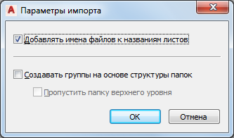

  24. Для использования в заголовках листов имени файла в качестве префикса или создания подгрупп подшивок на основе структуры папок нажмите "Параметры импорта", установите соответствующие флажки и нажмите "ОК".
