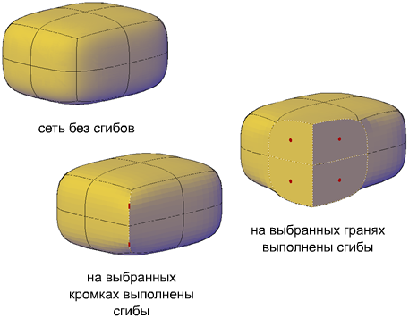

Для заострения ребер сети в нее добавляются сгибы.
Добавлять сгибы можно в объекты-сети, имеющие степень сглаживания 1 или выше.
Различия в результатах добавления сгибов зависят от типа выбранного подобъекта.
При наложении сгиба устанавливается значение сгиба, определяющее то, как на этот сгиб влияет сглаживание. Значение "Всегда" обеспечивает сохранение сгиба даже в случае повторного сглаживания сети. Более высокие значения сгиба обеспечивают его сохранение после нескольких сглаживаний. (Во время сглаживания назначенное сгибу значение уменьшается на величину, соответствующую исходной степени сглаживания.)
Сгиб можно добавить в сеть, которая не была сглажена. Но эффект не будет проявляться до тех пор, пока объект не будет сглажен.
Сгиб можно восстановить до сглаженного состояния, соответствующего степени сглаживания данного объекта. При удалении сгиба, смежного по отношению к другим подобъектам, имеющим сгибы, выполняется подстройка их контуров.
