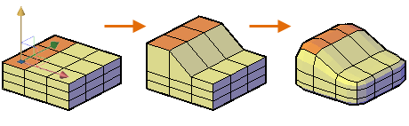

При изменении выбранных граней с помощью 3D-гизмо смежные грани удлиняются, чтобы можно было разместить внесенное изменение. На сглаженном объекте смежные грани подстраиваются под новое положение граней. На следующем рисунке выделенные грани сети удлиняются с помощью гизмо 3D-переноса и после этого сглаживаются.

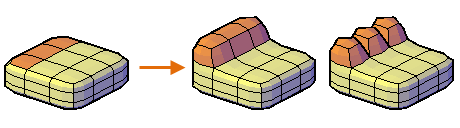

При выдавливании сети выполняется вставка дополнительных граней, чтобы закрыть зазор, образующийся между выдавленными гранями и исходной поверхностью сети. Как показано на рисунке ниже, при выдавливании сети можно указать способ обработки смежных граней как одно целое (соединенные) или по отдельности (не соединенные).

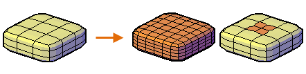

При уточнении сети одна или несколько граней разделяются на более мелкие для точной проработки. Но увеличение количества граней ведет к усложнению модели в целом. Кроме того, уточнение всего объекта-сети в целом приводит к сбросу базовой степени сглаживания в 0. Это изменение может привести к образованию слишком плотной сетки, которую невозможно упростить. Для достижения наилучших результатов следует избегать уточнения объекта в целом. Уточнение и разделение лучше выполнять на отдельных гранях, требующих более детального моделирования. На следующем рисунке показан результат полного уточнения сглаженной сети-параллелепипеда и результат уточнения только одной грани.

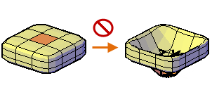

Если необходимо редактировать объекты-сети посредством операций пересечения, вычитания или объединения, можно преобразовать сеть в 3D-тело или поверхность. И наоборот, при необходимости применения к 3D-телу или поверхности сгибов или сглаживаний можно преобразовать эти объекты в сеть. Однако не при всех преобразованиях сохраняется точное соответствие форме исходного объекта. По возможности избегайте многократного (более одного раза) переключения между типами объектов. Заметив, что в результате преобразования форма объекта изменилась нежелательным образом, отмените преобразование и попробуйте выполнить его с другими настройками.

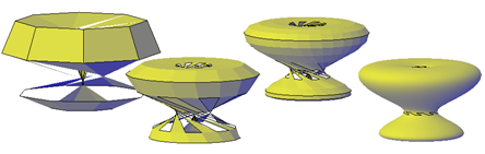

При преобразовании некоторых сетей в 3D-тела могут возникнуть следующие трудности.
Рассмотрите сеть со всех точек обзора, чтобы убедиться в том, что созданная модель отвечает всем требованиям.
Объекты-сети, которые невозможно преобразовать в тела, зачастую можно преобразовать в поверхности. Один из способов решения этой проблемы — преобразовать сеть не в гладкое тело, а в многогранное тело. Также возможным способом решения проблемы является разделение граней начиная с общей вершины (СЕТЬРАЗДЕЛИТЬ).
