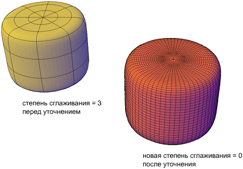

При уточнении объекта повышается количество доступных для редактирования граней сети, т.к. выполняется преобразование лежащих под ней фасет в грани. Количество полученных в результате граней зависит от текущей степени сглаживания. Чем выше степень сглаживания, тем больше граней образуется при уточнении.
Наряду с увеличением количества граней в результате уточнения выполняется восстановление базовой степени сглаживания объекта-сети. Поэтому объект, который кажется сглаженным, может иметь степень сглаживания равную 0 (нулю).

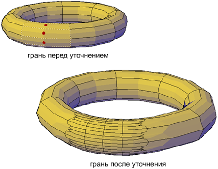

Можно выполнить уточнение всего объекта-сети в целом, как показано на предыдущей иллюстрации, или выбрать для уточнения отдельную грань. Уточненная грань разделяется на четыре грани, при этом происходит небольшая деформация окружающих граней для размещения внесенного изменения.
Уточнение грани не влияет на степень сглаживания объекта-сети в целом. В отличие от уточненного объекта-сети, уточненные грани незамедлительно могут быть уточнены повторно. Уточнение граней сети дает возможность сосредоточиться на небольших областях для подробного моделирования.

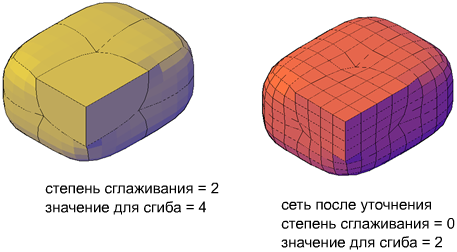

Сгиб, для которого установлено значение "Всегда", сохраняет резкость независимо от степени сглаживания или уточнения объекта. Но при назначении величины сгиба его поведение меняется. При уточнении объекта или ребра с заданным значением сгиба последнее уменьшается на величину исходной степени сглаживания. Предположим, был добавлен сгиб со значением 4, после чего выполняется уточнение сети, степень сглаживания которой равна 2. Новое значение сгиба будет равно 2.
Если сгиб применен до выполнения сглаживания или уточнения объекта, этот эффект не будет проявляться до тех пор, пока не выполнено сглаживание или уточнение объекта.
