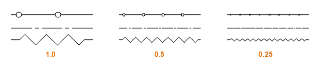

Масштаб типа линий определяет размер и интервал повторения символов в линиях определенного типа для каждой единицы чертежа. Разные виды масштаба позволяют управлять способом отображения и печати типов линий.
Глобальный масштаб определяет внешний вид всех типов линий чертежа. Глобальный масштаб можно задать с помощью системной переменной LTSCALE в командной строке или в Диспетчере типов линий. По умолчанию значение глобального масштаба равно 1,0. Чем меньше масштаб, тем чаще повторяются символы в типе линий и тем меньше интервал между ними.
При изменении глобального масштаба меняется внешний вид всех типов линий в чертеже.
