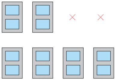

Удаление элемента
  1. Нажмите и удерживайте клавишу CTRL, а затем выберите элементы массива, которые требуется удалить.
  2. Выполните одно из следующих действий:
    • Выберите вкладку "Главная" > панель "Редактирование" > "Стереть". найти
    • Нажмите клавишу DELETE.
В этом примере два объекта в верхнем ряду были удалены.

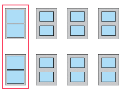

Замена элемента
  1. Нарисуйте объекты, которые заменят элементы в массиве.
  2. Выберите любой элемент массива. Отобразится контекстная лента массива.
  3. Щелкните вкладку «Массив» > панель «Параметры» > Заменить элемент.
  4. Выберите объекты для замены и нажмите клавишу ENTER.
  5. Укажите базовую точку объектов для замены.
  6. Выберите элементы массива для замены.
  7. Закройте команду.
В этом примере два элемента в массиве заменены элементами с более крупными областями.
