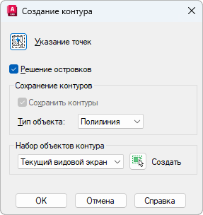

Диалоговое окно "Создание контура"
КОНТУР (команда) найти
Список параметров
Отображаются следующие параметры.
Указание точек
Создает контур из существующих объектов, образующих замкнутую область вокруг указанной точки.
Решение островков
Управление обнаружением всех внутренних замкнутых контуров, называемых островками, помимо объектов, окружающих указанные точки, с помощью команды КОНТУР.
Тип объекта
Определяет тип объекта для нового контура. Команда КОНТУР создает контур как объект области или полилинии.
Прим.: Системная переменная PLINETYPE определяет тип 2D-полилинии, если для типа объекта задано значение «Полилиния».
Набор объектов контура
Определяет набор объектов, анализируемых командой КОНТУР при определении контура из указанной точки.
Текущий видовой экран
Создает набор контуров из всех объектов, находящихся в границах текущего видового экрана. При выборе этого параметра отменяется текущий набор контуров.
Создать
Переход к выбору объектов, которые должны учитываться при создании набора контуров. В КОНТУР входят только те объекты, которые можно использовать для создания области или замкнутой полилинии при формировании нового набора контуров.
Для получения дополнительной информации о параметрах этого диалогового окна см. команду "ШТРИХ".
