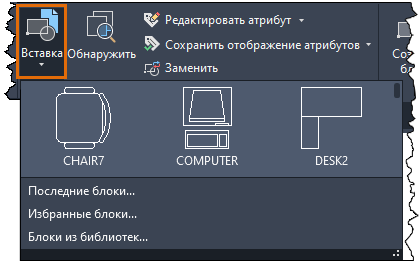

Галерея ленты — на вкладке «Главная» на панели «Блоки» можно нажать кнопку «Вставить», чтобы открыть галерею определений блоков в текущем чертеже. Используйте галерею, чтобы быстро щелчком вставлять блоки в чертеж, если их немного.
Прим.: Блоки, связанные с размерными стилями и стилями мультивыносок, автоматически включаются при создании размеров и мультивыносок, поэтому они не отображаются в галерее ленты или на палитре блоков.

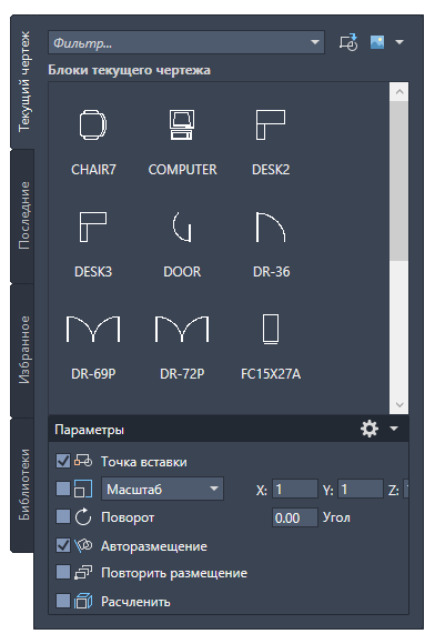

Палитра «Блоки» — палитра «Блоки» используется для быстрого доступа в любое время, если в чертеже присутствует небольшое количество блоков. На палитре «Блоки» войдите в учетную запись на портале Autodesk Account и укажите расположение для хранения данных в облаке, чтобы синхронизировать блоки и получать к ним доступ в любое время и в любом месте. На данной палитре блоки распределены по четырем вкладкам: «Текущий чертеж», «Недавние», «Избранное» и «Библиотеки». Палитра блоков открывается командой ПАЛБЛОКИ. | ![]() |
