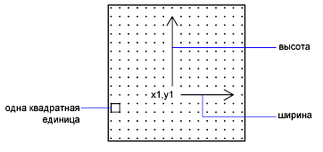

На следующем чертеже представлен пример матрицы 16 x 16 точек, которую можно использовать для создания расширенного крупного шрифта (например, иероглифов). Расстояние между точками матрицы равно одной единице. Стрелка от выноски указывает на единичный квадрат.
Квадратная матрица для иероглифического символа
