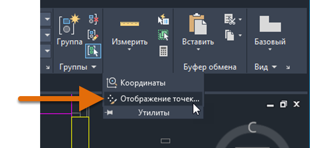

Для начала необходимо сделать точечные объекты более заметными. Измените отображение точек с помощью команды ТИПТОЧКИ, которая позволяет задать стиль и размер всех объектов-точек на чертеже. Это необязательный шаг, однако без этого действия создаются точки размером в один пиксел, которые довольно трудно увидеть.
  1. Выберите вкладку «Главная» > панель «Утилиты» (в развернутом виде) > «Отображение точек...» найти
    Кроме того, можно ввести ТИПТОЧКИ в командной строке.

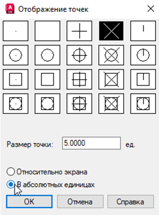

  2. В диалоговом окне «Отображение точек» выберите четвертый вариант отображения точек и задайте для размера точки значение 5 единиц.
    Можно выбрать, определяется ли размер объекта-точки размером экрана, то есть размер точки будет зависеть от того, насколько увеличено изображение при ее создании, либо установить для нее абсолютный размер.
  3. Нажмите «ОК».

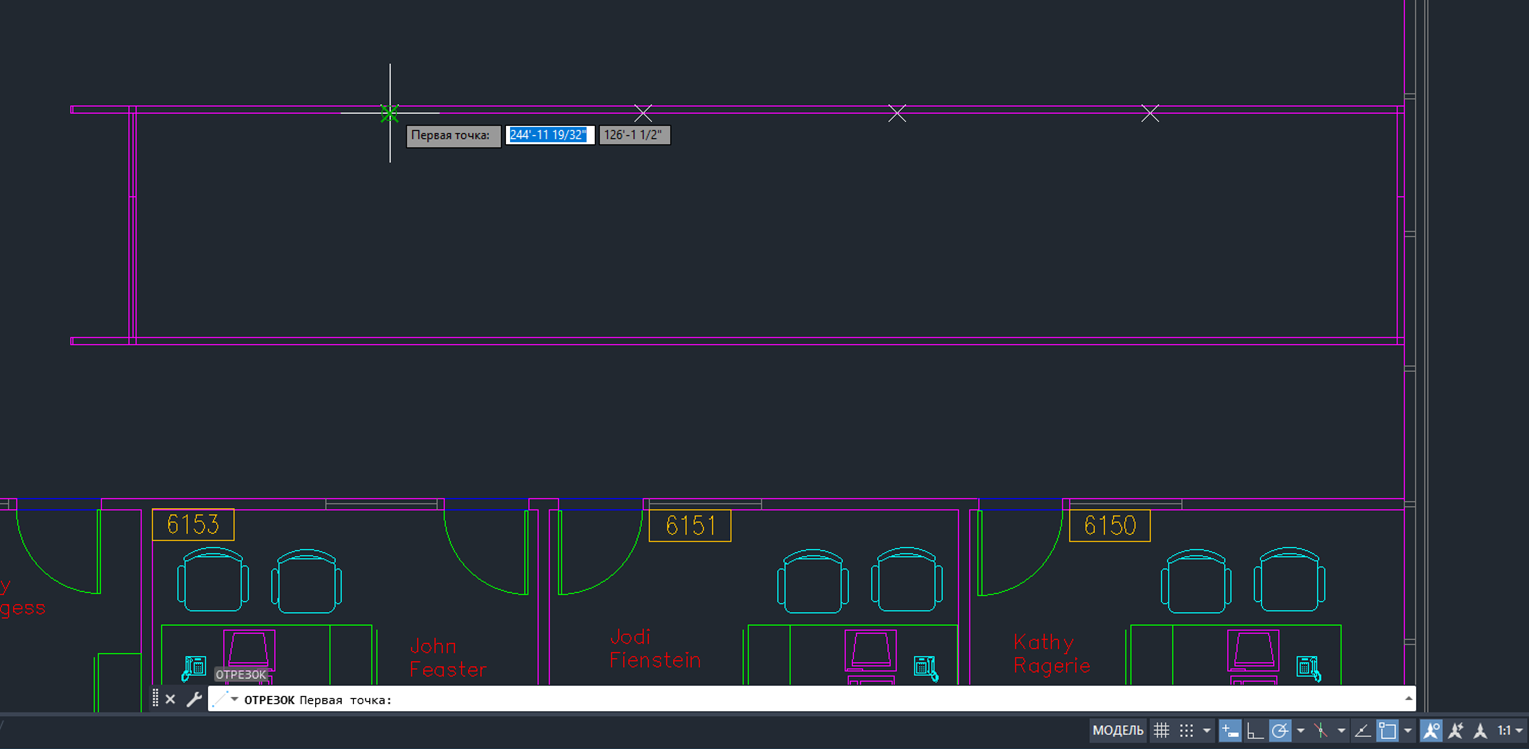

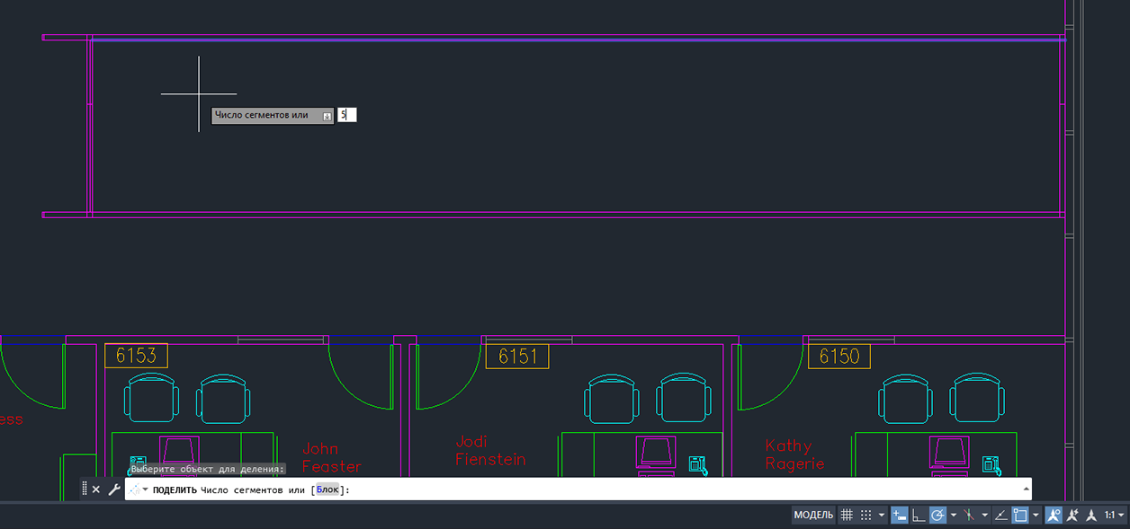

Предположим, требуется добавить стены для создания пяти рабочих мест в форме кабинок в пустом пространстве между этими стенами. Чтобы впоследствии повторно выполнить это упражнение, можно использовать образец чертежа Floor Plan Sample.DWG и удалить кабинки 6156–6162 или создать новый чертеж и просто начертить прямоугольник аналогичной формы для определения стен.

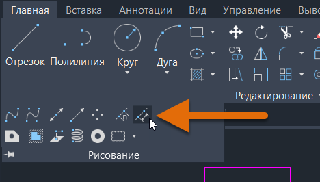

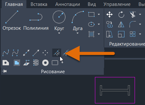

  1. Выберите вкладку «Главная» > панель «Рисование» (развернутый вид) > ПОДЕЛИТЬ. найти
    Кроме того, можно ввести ПОДЕЛИТЬ в командной строке.

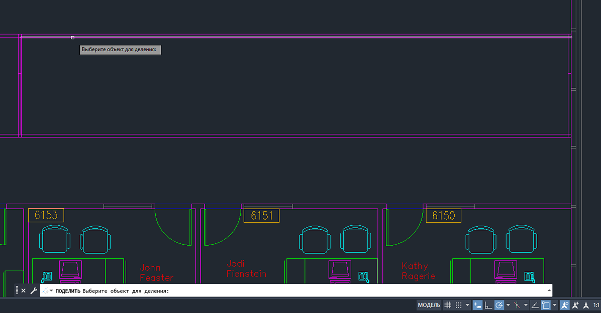

  2. Выберите линию разделения.
  3. Укажите значение 5 в качестве числа сегментов.
    Теперь на сегменте линии есть четыре точки, которые делят его на пять равных частей. Но это пока единый линейный объект. Мы не разбивали линию на четыре линии (для этого можно использовать команды РАЗОРВАТЬ или РАЗОРВАТЬВТОЧКЕ), а лишь добавили четыре точки на этот объект.

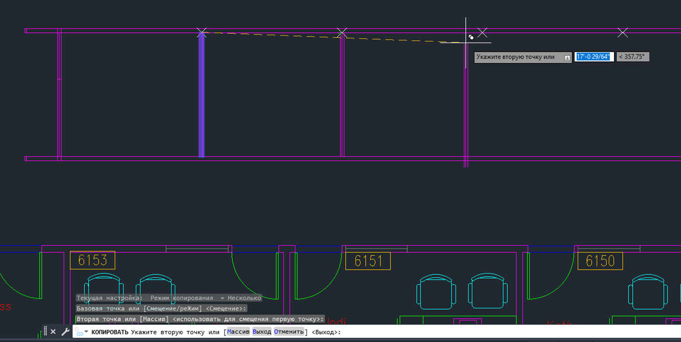

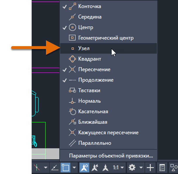

После создания точек необходимо удостовериться, что включен режим объектной привязки по узлу для их получения.
  1. В строке состояния выберите «Объектная привязка» или нажмите клавишу F3, чтобы включить режим объектной привязки.
    Если этот параметр включен, кнопка «Объектная привязка» будет синего цвета.
  2. Щелкните правой кнопкой мыши кнопку «Объектная привязка» и выберите параметр «Узел», если он еще не установлен.
Теперь мы можем легко определить, где будут расположены стены. Используйте команду ОТРЕЗОК для создания стены, а затем команду КОПИРОВАТЬ для дублирования стены в месте расположения каждой точки.

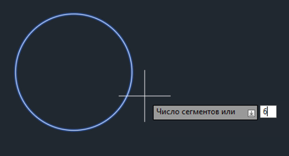

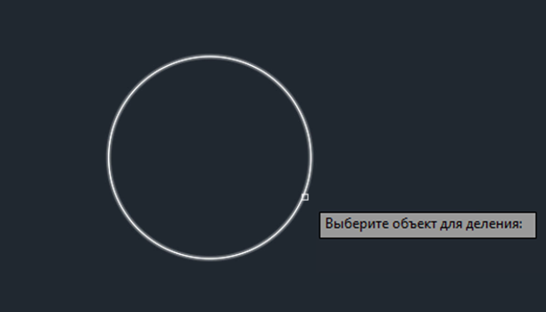

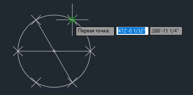

Снова воспользуйтесь командой ПОДЕЛИТЬ, но на этот раз разделите окружность. Предположим, что нам нужно разделить окружность на шесть равных отрезков, как показано на изображении.
  1. Выберите вкладку «Главная» > панель «Рисование» > ОКРУЖНОСТЬ. найти
  2. Постройте окружность.
  3. Выберите вкладку «Главная» > панель «Рисование» (развернутый вид) > ПОДЕЛИТЬ. найти
  4. Выберите окружность для разделения.
  5. Укажите значение 6 в качестве числа сегментов.
  6. Для завершения построения чертежа можно просто создать три линии. Используйте объектную привязку типа «Узел» и привязку к точкам на окружности для соединения каждой точки с противоположной точкой.
  7. По окончании можно выключить объекты-точки на окружности, чтобы они больше не отображались. В командной строке задайте для переменной PDMODE значение 0, чтобы объекты-точки отображались в виде одного пиксела. Для скрытия объектов-точек задайте для переменной PDMODE значение 1.

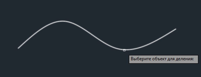

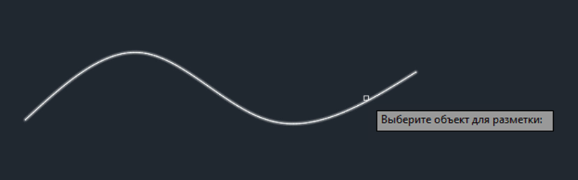

Попробуйте выполнить команду РАЗМЕТИТЬ. Предположим, вам необходимо добавить точки на сплайн на расстоянии 200 единиц друг от друга.
  1. Выберите вкладку «Главная» > панель «Рисование» (в развернутом виде) > «Cплайн по определяющим точкам». найти
  2. Создайте сплайн, как показано на изображении.
  3. Выберите вкладку «Главная» > панель «Рисование» (развернутый вид) > «Разметить». найти
    Кроме того, можно ввести РАЗМЕТИТЬ в командной строке.
  4. Выберите сплайн для измерения.
  5. Укажите длину каждого сегмента. Это значение представляет собой расстояние между объектами-точками. Точки размещаются, начиная с конечной точки, ближайшей к той, которая использовалась для выбора объекта, до тех пор, пока есть возможность размещения точек вдоль объекта.

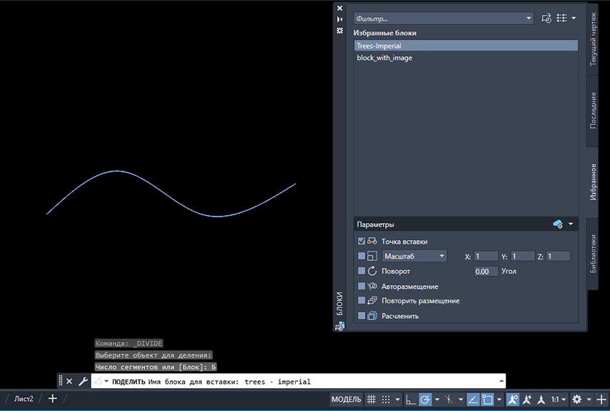

Ранее вы размещали точки на объектах с помощью команд ПОДЕЛИТЬ и РАЗМЕТИТЬ, однако можно также использовать параметр «Блок» для размещения блоков по длине или периметру объекта. В следующем примере команда ПОДЕЛИТЬ используется для размещения пяти равномерно распределенных блоков (в данном случае деревьев) вдоль сплайна.
Сначала вставьте блок в чертеж из Центра управления. В этом примере используется блок Деревья — британские из примера чертежа Architectural - Imperial.dwg, но можно использовать любой самостоятельно созданный блок. Вставка блока
  1. Если Центр управления еще не открыт, щелкните вкладку «Вид» > панель «Палитры» > Центр управления. найти
  2. На панели окна «Центр управления» нажмите переключатель «Дерево».
  3. В виде дерева перейдите к папке Sample\en-us\Dynamic Blocks\Architectural - Imperial.dwg.
  4. Разверните список на чертеже и выберите «Блоки» для отображения изображения из определений блоков в чертеже.
  5. Выберите блок Деревья — британские и перетащите его в чертеж. При этом в текущий чертеж добавляется экземпляр блока.
  1. Выберите вкладку «Главная» > панель «Рисование» (в развернутом виде) > «Сплайн по определяющим точкам». найти

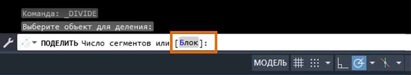

  4. Выберите сплайн для разделения.
  5. В командной строке введите БЛОК.
  6. Введите «Деревья — британские» в качестве имени вставляемого блока.
  7. Укажите, требуется ли выровнять блок по объекту. Введите Да, чтобы выровнять блоки с учетом кривизны выбранного объекта. Введите Нет, чтобы выровнять блоки в соответствии с текущей ориентацией пользовательской системы координат.
  8. Введите число сегментов.
