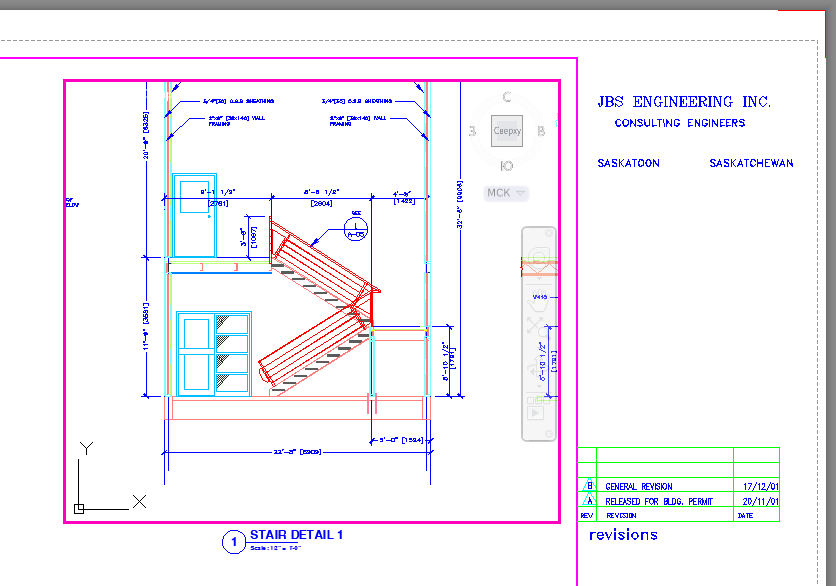

  3. На листе найдите видовой экран с меткой КОНСТРУКЦИЯ ЛЕСТНИЦЫ 1 и увеличьте его.
  4. Дважды щелкните внутри границы видового экрана, чтобы перейти к виду пространства модели.
    Граница видового экрана должна стать толще, показывая, что активировано пространство модели.

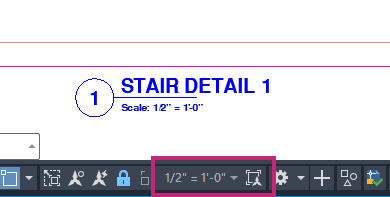

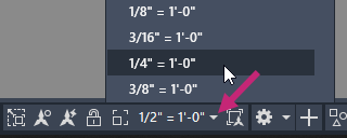

  7. После разблокирования видового экрана в строке состояния нажмите кнопку Масштаб видового экрана и выберите в списке значение 1/4" = 1'-0".
    Обратите внимание, что после изменения масштаба видового экрана уменьшается вид и изменяется видимая аннотация. Аннотативные объекты с масштабом аннотаций 1/4" = 1'-0" теперь видимы, а объекты с масштабом аннотаций 1/2" = 1'-0" — невидимы.
  8. В строке состояния нажмите кнопку «Масштаб видового экрана» и выберите в списке значение 1/2" = 1'-0".
    Восстанавливается предыдущий масштаб видового экрана, и становятся видимы аннотативные объекты с масштабом аннотаций 1/2" = 1'-0".

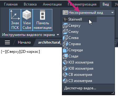

  3. На ленте перейдите на вкладку «Вид» > панель «Именованные виды», раскройте список «Именованные виды» и выберите Stairwell.

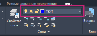

  4. На ленте перейдите на вкладку «Главная» > панель «Слои», раскройте список «Слой» и убедитесь, что текущим является слой ТЕКСТ. Если нет, выберите его в раскрывающемся списке «Слой», чтобы сделать текущим.

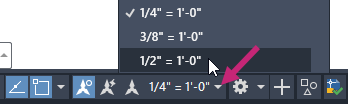

  5. В строке состояния нажмите кнопку «Масштаб видового экрана» и выберите в списке значение 1/2" = 1'-0".
    Прим.: Выбранный масштаб аннотаций будет назначен всем новым аннотативным объектам.

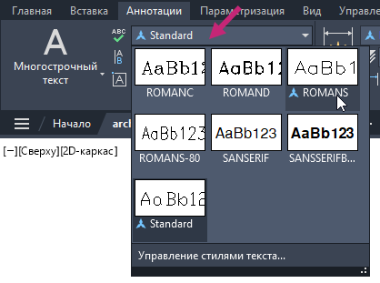

  6. На ленте перейдите на вкладку «Аннотации» > панель «Текст», раскройте список «Стили текста» и выберите ROMANS.
  7. В раскрывающемся списке «Многострочный/Однострочный текст» выберите «Многострочный текст». найти

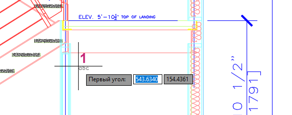

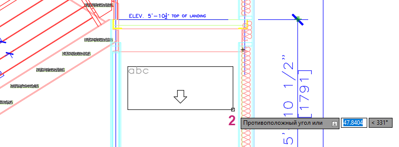

  8. В области рисования разместите первый угол (1) ограничивающей рамки МТекста под лестницей.
  9. В командной строке введите в, чтобы задать высоту текста.
  10. При запросе высоты листа введите 0,125.
  11. Расположите противоположный угол (2) ограничивающей рамки МТекста.

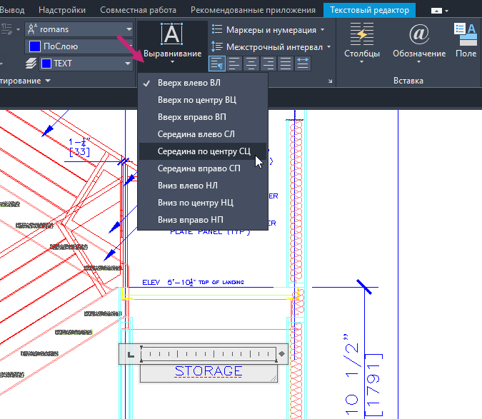

  12. В контекстном текстовом редакторе введите ХРАНИЛИЩЕ.
  13. На вкладке «Текстовый редактор» выберите панель «Абзац» > раскрывающееся меню «Выравнивание» > «Середина по центру СЦ».

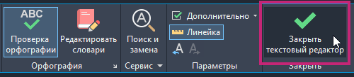

  14. Нажмите «Закрыть текстовый редактор» на панели «Закрыть» или щелкните за пределами контекстного текстового редактора, чтобы создать объект МТекста.
  15. В области вкладок листов в нижнем левом углу нажмите СЕЧЕНИЯ И КОНСТРУКЦИИ.
    На видовом экране появится новый объект МТекста с меткой КОНСТРУКЦИЯ ЛЕСТНИЦЫ 1, так как ему назначен масштаб 1/2" = 1'-0". Текст не будет отображаться на видовом экране СЕЧЕНИЕ ЛЕСТНИЦЫ 1, так как ему назначен масштаб 1/4" = 1'-0".

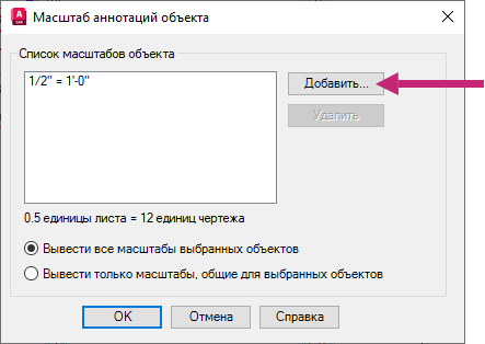

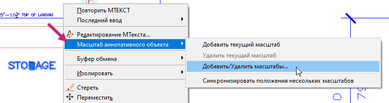

  2. Выберите объект МТекста с текстовой строкой ХРАНИЛИЩЕ, созданный в предыдущем упражнении.
  3. Щелкните правой кнопкой мыши и выберите «Масштаб аннотативного объекта» > «Добавить/Удалить масштабы».

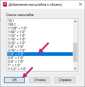

  4. В диалоговом окне «Масштаб аннотативного объекта» нажмите Добавить.
  5. В диалоговом окне «Добавление масштабов к объекту» выберите масштаб 1/4" = 1'-0" из списка и дважды нажмите кнопку ОК, чтобы добавить масштабы аннотаций.
  6. В области вкладок листов выберите СЕЧЕНИЯ И КОНСТРУКЦИИ.
    Обратите внимание, что объект МТекста теперь отображается на видовом экране КОНСТРУКЦИЯ ЛЕСТНИЦЫ 1 с высотой текста 1/16" в пространстве листа, что соответствует масштабу видового экрана 1/4" = 1'-0".

  3. В строке состояния нажмите кнопку Масштаб аннотаций и в списке выберите значение 1/2" = 1'-0".
  4. В строке состояния нажимайте кнопку Видимость аннотаций ( найти) до тех пор, пока она не станет серой. Это означает, что аннотация отключена.
    Обратите внимание, что все объекты аннотаций исчезли.
  5. Снова нажмите кнопку Масштаб аннотации и в списке выберите значение 1/4" = 1'-0".
    Обратите внимание, что теперь на чертеже отображаются только аннотативные объекты с соответствующим масштабом аннотаций.

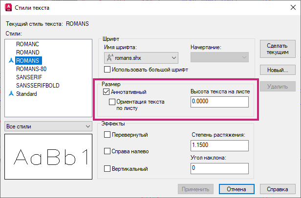

Создание аннотативного текстового стиля
Аннотативные текстовые стили не требуются для создания аннотативного текста, но они упрощают этот процесс, как и неаннотативные текстовые стили. Основное различие между аннотативным и неаннотативным стилями текста заключается в свойстве «Аннотативный». Если свойство «Аннотативный» включено и стиль используется в данный момент, то весь создаваемый текст будет аннотативным. Свойство «Высота текста в пространстве листа» определяет конечную высоту текста, а свойство «Ориентировать текст по листу» определяет ориентацию текста по листу и видовому экрану.

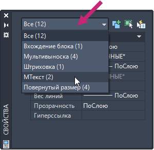

  2. Щелкните правой кнопкой мыши область рисования и выберите в контекстном меню Свойства. найти
  3. Если выбрано несколько типов объектов, щелкните раскрывающийся список Тип объекта на палитре свойств и выберите нужный тип объекта.
  4. В зависимости от типа выбранного объекта выполните следующие действия.
    • Текстовые объекты и объекты МТекста: в разделе «Текст» измените значение свойства «Стиль» на аннотативный стиль, а значение свойства «Высота текста» — на значение высоты текста в пространстве листа.
    • Размеры, выноски и геометрические допуски: в разделе «Разное» измените значение свойства «Размерный стиль» на аннотативный стиль.
    • Объекты мультивыносок: в разделе «Разное» измените значение свойства «Стиль мультивыносок» на аннотативный стиль.
    • Объекты штриховки: в разделе «Образец» для свойства «Аннотативный» задайте значение «Да» и измените значение свойства «Масштаб».
  5. Щелкните свойство Аннотативный масштаб. Нажмите кнопку Масштаб аннотативного объекта и при необходимости добавьте масштабы аннотаций.
