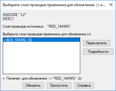

Диалоговое окно «Выберите слои проводов приемника для обновления»
Определение и обновление слоев проводов приемника.
найти
 Ввод команды:  AESYNCWIRETYPE
Вывод списка проводов приемника, которые необходимо обновить в соответствии с типом провода слоя проводов источника.
Переключить
Выбор или отмена выбора провода для обновления слоя проводов.
Прим.: Этот параметр доступен, только если в списке выбран провод.
Подробности
Открытие диалогового окна «Ожидается обновление типов проводов», в котором отображается дополнительная информация об обновлении типов проводов.
Обновить
Применение изменений и обработка синхронизации.
Пропустить
Пропуск проверки на несоответствие типов проводов приемника для выбранной сети.
Прим.: При синхронизации типа провода обновляется только тип слоя, но не номер провода. Для обновления номера провода выберите вкладку «Схема»панель «Вставить провода / номера проводов»«Номера проводов» или введите в командной строке aewireo и выберите отдельный провод. Чтобы обновить номер провода, можно также выполнить обновление на уровне проекта.
