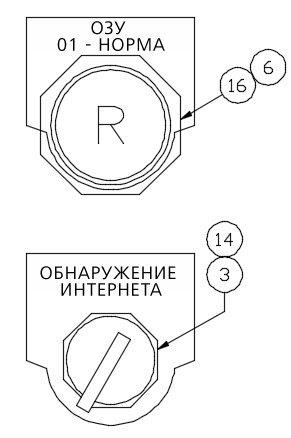

Добавление номера позиции элемента в компонент
Вставка позиции, содержащего позиции для выбранного компонента. Выберите направление номера позиции для компонентов с несколькими позициями.
Вставить номер позиции
  1. Выберите вкладку "Монтажная панель"панель "Вставка компоновочных образов компонентов"Номер позиции. найти
  2. Выберите компонент для номера позиции.
  3. Выберите папку для выноски, чтобы начать.
  4. Если компоненту соответствует несколько номеров элементов, введите D, а затем букву для выбора из имеющихся направлений номера позиции.
  5. Выберите остальные точки для выноски.
  6. Нажмите клавишу ENTER для завершения создания выноски и вставки номеров позиций.
  7. Выберите другой компонент или нажмите ENTER для завершения команды.

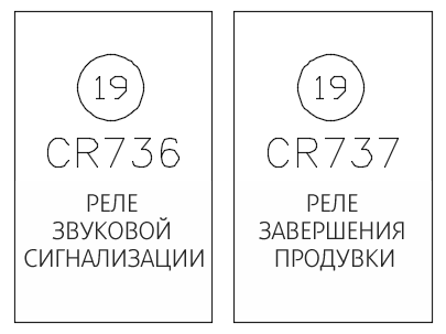

Вставка номера позиции без выноски
  3. Выберите расположение номера позиции.
  4. Нажмите Enter.
  5. Выберите другой компонент или нажмите ENTER для завершения команды.
