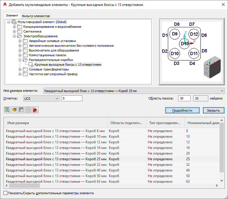

Обзор каталогов элементов можно осуществлять через диалоговые окна "Добавить" и "Изменить", предоставляющие прямой доступ к элементам, которые доступны в данный момент для вставки в чертеж. При выборе элемента из каталога выбирается характерный размер элемента, определяемый семейством элементов.
В диалоговых окнах "Добавить многовидовые элементы" и "Изменение многовидового элемента" можно также воспользоваться вкладкой "Фильтр элементов" для задания свойств, чтобы осуществить в семействе элементов поиск конкретного размера элемента. Нажав кнопку "Подробности", можно просмотреть доступные в семействе размеры элементов. Доступные размеры представлены в удобной форме в таблице размеров элементов. Чтобы в таблице отображались все параметры, установите флажок "Показать/Скрыть дополнительные параметры".
