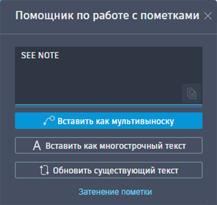

Обновить существующий текст
Щелкните текстовую пометку. В диалоговом окне «Помощь с пометками» появится параметр «Обновить существующий текст», а также команды «Вставить как многострочный текст» и «Вставить как мультивыноску», которые были доступны в предыдущей версии. Команда «Обновить существующий текст» позволяет заменить или дополнить существующий текст на чертеже текстом из импортированной пометки.
Чтобы обновить существующий текст, выполните следующие действия.
  1. Щелкните выделенную рамку текстовой пометки. Откроется диалоговое окно «Помощь с пометками».
  2. Выберите команду «Обновить существующий текст».
  3. Выберите на чертеже текст, который требуется заменить.
  4. Выберите один из указанных ниже параметров.
    • Добавить. Добавление выбранного текста из пометки в конец текстового поля с сохранением существующего текста.
    • Заменить. Добавление выбранного текста из пометки с удалением существующего текста.

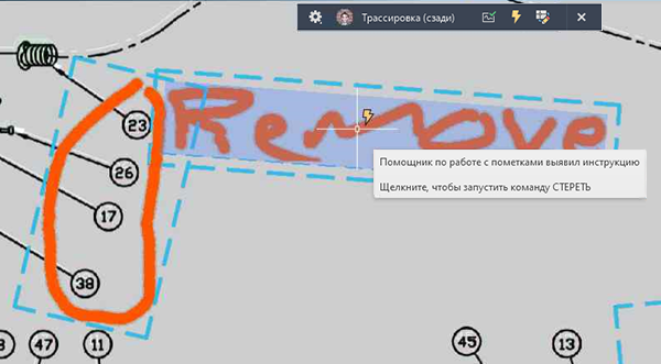

Текст инструкции в пометке
Функция «Помощь с пометками» обнаруживает в тексте пометки определенные инструкции, связанные с такими командами, как «ПЕРЕНЕСТИ», «КОПИРОВАТЬ» или «УДАЛИТЬ». Когда функция «Помощь с пометками» выявляет инструкцию, ее можно щелкнуть, чтобы запустить связанную команду.
