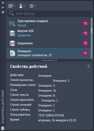

Функция «Аналитика действий», впервые реализованная в AutoCAD 2024, теперь позволяет регистрировать больше типов действий и просматривать подробные сведения на новой панели «Свойства действий».
В следующем примере можно просмотреть подробную информацию о количестве и типах объектов, удаленных из выбранного действия «Очищено».

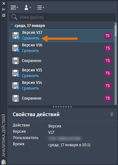

Журнал DWG теперь включен в функцию «Аналитика действий». Поэтому при сохранении файла в поддерживаемом облачном хранилище, например Autodesk Docs, Google Диск, OneDrive, Box или Dropbox, новая версия файла отображается на палитре «Аналитика действий» как действие «Версия». На плитке действия «Версия» нажмите «Сравнить», чтобы просмотреть различия между текущим и предыдущим чертежами.

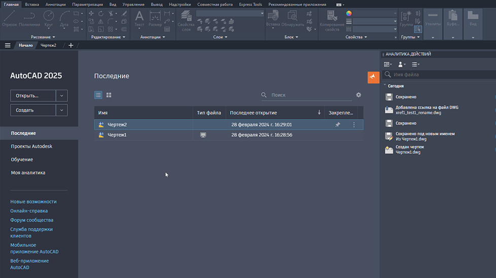

Для просмотра действий с чертежом необязательно открывать файл. На вкладке «Начало» нажмите «Последние» и выберите чертеж. Затем щелкните значок вертикального многоточия и выберите «Просмотр аналитики действий», чтобы просмотреть действия с чертежом на закрепленной палитре.
