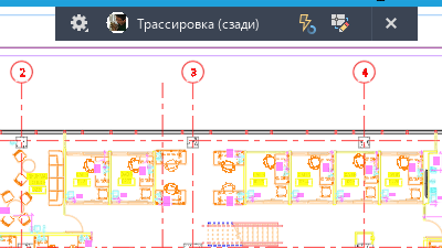

Теперь помощь с пометками позволяет находить и определять пометки в файлах PDF с развертками.
Значок «Помощь с пометками» на панели инструментов «Трассировка» указывает на то, что в данный момент выполняется поиск пометок.
