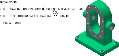

Добавление общего пояснения
  1. Выберите на ленте вкладку «Аннотации» панель «Примечания» «Общее примечание» .
  2. Выберите квадрант в области отображения, чтобы разместить пояснение.
  3. Добавьте требуемый текст в диалоговом окне «Формат текста».
  4. При необходимости щелкните значок «Вставить шероховатость» , чтобы добавить в примечание общую шероховатость.
    Можно также нажать кнопку , чтобы добавить общий профиль в общие примечания.
  5. Для завершения нажмите «ОК» или «Применить».
    Пояснение отображается по нормали к виду.
Совет: Для изменения размера текста пояснения задайте масштаб аннотации в диалоговом окне «Параметры приложения» > вкладка «Общие».
