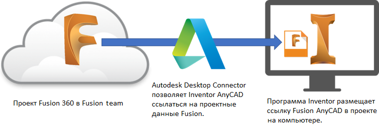

AnyCAD для Fusion позволяет импортировать файлы Fusion (FUSIONDESIGN) в качестве ссылочной модели AnyCAD непосредственно в Inventor.
Начало работы
Для обмена данными между классическим приложением Inventor и облачной платформой Fusion требуется выполнить некоторые действия.
Файлы Fusion можно открыть только из клиента Fusion Team, который принадлежит пользователю, или из хаба веб-клиента Fusion, в который пользователь приглашен в качестве участника проекта.
