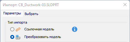

Преобразование файлов
Вы можете открывать или импортировать файлы деталей и сборок из других систем САПР. Кроме того, можно размещать файлы деталей и сборок в виде компонентов новых или существующих сборок в Inventor.
Список поддерживаемых типов файлов см. в разделе Поддержка трансляторов.
Открыть
Импорт из форматов САПР
панель «Запуск»
«Импорт из форматов САПР»
При импорте файла Inventor автоматически определяет, является ли импортированный файл деталью или сборкой, и создает новый документ соответствующего типа. Например, чтобы импортировать файл сборки от сторонних разработчиков как файл детали, нужно создать новый или открыть существующий файл детали, а затем импортировать в него этот файл сборки.

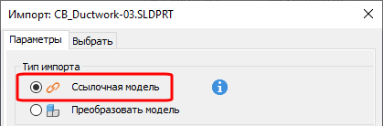

Чтобы отредактировать параметры импорта после операции импорта, щелкните правой кнопкой мыши файл в обозревателе и выберите "Редактировать импорт".
Для настройки обмена данными между классическим приложением Inventor и облачной платформой Fusion необходимо выполнить некоторые действия.
Подробные сведения см. в разделе Импорт файлов Fusion в качестве ссылочной модели AnyCAD.
