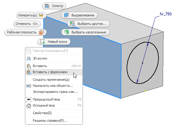

Копирование и вставка эскиза
Можно копировать и вставлять эскизы с одной грани на другую и из одного компонента в другой. В зависимости от выбранной команды вставки будут скопированы и вставлены пользовательские параметры.
- Выберите и щелкните правой кнопкой мыши исходный эскиз или просто щелкните его правой кнопкой мыши и нажмите «Копировать».
- Щелкните правой кнопкой мыши целевую грань того же или другого компонента и нажмите:
- «Вставка», чтобы вставить геометрию эскиза и все связанные зависимости.
- «Вставка с формулами», чтобы вставить геометрию эскиза, связанные зависимости и пользовательские параметры. Вставленные пользовательские параметры не дублируются.
