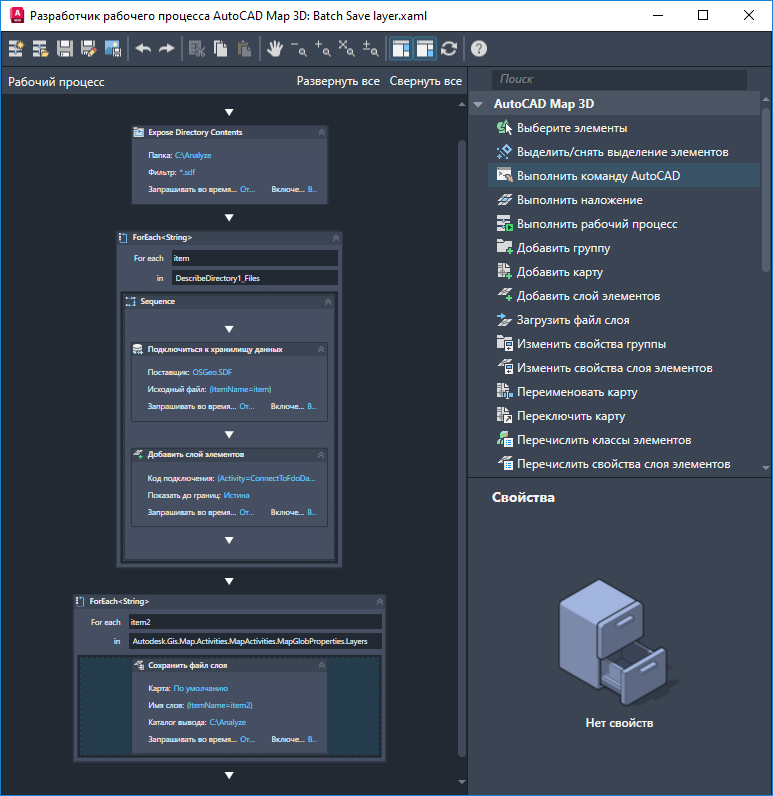

Используйте "Разработчик рабочего процесса", чтобы изменить или создать рабочие процессы.
Действия, выполняемые рабочим процессом, отображаются в виде схемы в "Разработчике рабочего процесса".
Действия в утилите и Инструментарий AutoCAD Map 3D
На панели действий в правой части окна «Разработчик рабочего процесса» содержатся две категории действий. Действия, выполняемые в инструментарий AutoCAD Map 3D, характерны только для инструментарий AutoCAD Map 3D (включая действие, выполняющее команды AutoCAD).

Часто последовательное действие связано с предыдущим. При привязке действия в качестве его параметра задается результат выполнения предыдущего действия. Например, можно использовать вывод действия, в результате которого создается слой, в качестве исходного слоя последующей операции наложения.
Свяжите параметр для действия со свойством из предыдущего действия.
