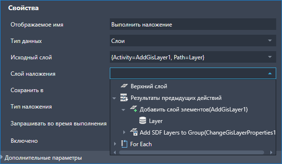

Чтобы использовать слой, созданный в предыдущем действии, щелкните его в списке в разделе «Результаты предыдущих действий».
При щелчке правой кнопкой мыши в списке содержатся действия, которые будут логически следовать за текущим действием. Если действие добавляется таким способом, можно автоматически связать его с действием, которое выбрано правой кнопкой мыши. Например, щелкните правой кнопкой мыши действие наложения и выберите «Добавить слой элементов», чтобы создать слой Диспетчера отображения, в котором сохранится результат операции наложения.
