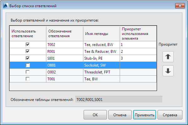

Диалоговое окно "Выбор списка ответвлений"
Задание предпочтительного порядка компонентов ответвлений, используемых при трассировке и ветвлении трубы в AutoCAD Plant 3D toolset.
Список параметров
Использовать ответвление
Указывает, включать ли тип ответвления в список ответвлений.
Обозначение ответвления
Отображение обозначения ответвления для типа ответвления. Можно добавлять и удалять обозначения ответвлений в диалоговом окне "Настройка таблицы ответвлений".
Приоритет использования детали
Отображение приоритета для типа ответвления.
Стрелки приоритета
Задает приоритет для типа ответвления.
