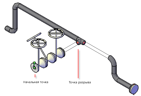

Теперь точки разделения изометрических чертежей можно сохранять в модели. После этого можно создать изометрические чертежи для определенных листов.
Создав изометрические чертежи, можно сохранить точки разделения в 3D-модели как точки разрыва. При последующем создании изометрических чертежей будут использоваться те же точки разделения.
Начальная точка служит для определения места начала линии на листе 1. Точки разрыва служат для разделения изометрических чертежей на листы.
Начальную точку и точки разделения изометрического чертежа можно явным образом разместить в 3D-модели. В дальнейшем при создании изометрических чертежей будут использоваться те же точки разделения.
Если эти точки не включены в 3D-модель, можно сохранить точки разделения и начальную точку (необязательно), вычисляемые при создании изометрических чертежей. Сохранение начальных точек позволяет избежать неожиданного изменения порядка листов.
Точки разрыва и начальные точки можно редактировать в 3D-модели.
