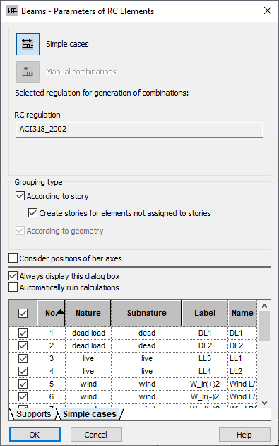

После завершения переноса, Robot отображает диалоговое окно параметров железобетонных элементов (как на приведенном ниже рисунке), в котором можно выбрать сочетание, тип группировки и т. д.
Диалоговое окно, представленное выше, отображает железобетонную балку. Другие типы железобетонных элементов имеют свои диалоговые окна. После задания и принятия параметров в этом диалоговом окне, элементы, которые переносятся, удаляются из набора элементов для передачи в железобетонные модули.

В этом диалоговом окне можно определить тип нагрузки для вставки. Доступны как "Простые варианты", так и "Ручные сочетания".
  • При выборе опции "Простые варианты" расчет проводится с сочетанием нагрузок в соответствии с нормами и требованиями по расчету элементов железобетонных конструкций. Они расположены в файле *.rgl в папке CFG.
  • При выборе опции "Ручные сочетания" расчеты выполняются для сочетаний, заданных в программе Robot. Кроме того, появляется список всех созданных вручную сочетаний и их можно будет выбрать.
Поле "Тип группировки" содержит опции, которые позволяют автоматически группировать элементы в соответствии с определенным критерием (опция группировки не работает с ленточными фундаментами):
