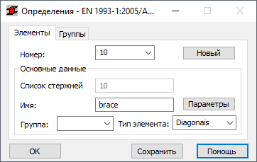

Этот параметр используется для задания групп элементов. Доступ к параметру осуществляется с первой вкладки диалогового окна "Определение". Отображается следующее:
Элемент является основной частью в расчете стальных/алюминиевых конструкций. В общем случае это элемент конструкции заданного типа - балка, стойка, крепление и т. д. В некоторых случаях стержень может быть представлен в виде цепочки последовательно расположенных стержней, которые вводятся в процессе определения модели конструкции.
В диалоговом окне предусмотрены следующие возможности:
- Номер — номер стержня. Номер всегда принимает значение, следующее за уже существующим номером. Пользователь может ввести другой номер, но только если создан новый стержень. При выборе номера из списка или вводе уже существующего номера текущее состояние параметров стержня изменится. При одновременном создании нескольких стержней первому из них будет присвоен номер, указанный в поле, а остальным — следующие доступные номера.
- Новый — добавление нового стержня в существующий список.
Основные данные
- Список стержней — данное поле используется для ввода номеров стержневых элементов, которые образуют один стержень.
- Имя — данное поле используется для ввода имен стержней, чтобы облегчить проверку результатов и создание документации.
- Группа — данное поле используется для выбора группы, в которую следует добавить стержень при создании стержней.
- Тип элемента - поле, в котором в процессе определения элемента может быть выбран его тип.
- Выбор: открытие диалогового окна для выбора деталей, которые составляют один элемент
- Параметры — открытие диалогового окна «Определение стержня. Параметры» для настройки параметров норм для стержня (диалоговое окно соответствует выбранной норме).
