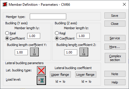

Отображается следующее диалоговое окно:
Имя выбранного типа элемента отображается в поле "Тип элемента" (в это поле можно ввести имя выбранного типа стержня). В полях "Устойчивость Y" и "Устойчивость Z" отображается длина стержня в соответствующей плоскости.
Длину можно определить двумя способами.
Для одновременного определения нескольких элементов, имеющих различные действительные длины и, например, с дополнительными опорами, распределенными равномерно, очень удобно использовать второй метод. Если заданные параметры должны быть сохранены, как категория, необходимо определять длину этим способом. Вводя величину 1.0, гарантируем, что действительная длина будет принята для каждого элемента, определенного с использованием категории Ly.
Коэффициенты длины зоны продольного изгиба элемента в обоих направлениях определяются в поле Коэффициенты длины зоны продольного изгиба. Действительная длина элемента (или сумма длин составляющих элементов) вводится автоматически в соответствующие поля.
Коэффициенты длины зоны продольного изгиба зависит от условий крайних опор узлов элементов в плоскости изгиба. Длина зоны продольного изгиба элемента может быть также определена в диалоговом окне Схемы продольного изгиба выбором иконки с нужным типом схемы продольного изгиба. При выборе любой из схем значение коэффициента будет назначено или автоматически рассчитано.
Иконки в диалоговом окне разделены на две группы:
Расчет на устойчивость выполняется при возникновении в элементе силы сжатия даже в том случае, если эта сила незначительна по сравнению с другими внутренними усилиями. Программа не проводит анализ, который бы определил, следует или нет игнорировать эффекты потери устойчивости. Если пользователь хочет исключить расчет на устойчивость, он должен выбрать последнюю иконку.
Если иконка нажата, в процессе вычислений расчет на устойчивость не выполняется. Опции, используемые при проверке потери устойчивости плоской формы изгиба такие, как тип потери устойчивости, уровень нагрузки и коэффициент расчетной длины, могут быть выбраны в поле Параметры устойчивости при изгибе. Выбор соответствующей иконки открывает диалоговое окно для определения подходящих параметров.
Опция Тип продольного изгиба используется для определения назначаемых нормами параметров, зависящих от статической схемы элемента. Нормы требуют, чтобы была выбрана одна из включенных в нормы схем. Изображения на иконках соответствуют схемам в нормах. Последняя иконка означает пренебрежение расчетом потери устойчивости при изгибе.
Необходимо включить уровень приложения нагрузки, для описания условий потери устойчивости. Ордината высоты приложения нагрузки определяется в системе осей сечения стержня. При условии что потеря устойчивости будет происходить только при нагружении стержня в плоскости XZ, вводится значение только одной координаты. Относительное значение координаты принадлежит интервалу <-1.0,1.0>. В случае нагрузки, приложенной в характерной точке сечения - верхняя полка, нижняя полка и т. д., значение координаты может быть введено автоматически при выборе соответствующей иконки.
Расчет потери устойчивости при поперечном изгибе требует определения для каждого стержня расчетной длины — расстояния между сечениями, закрепленными от закручивания. Необходимо различать два значения расчетной длины, так как нижняя или верхняя полки могут быть закреплены отдельно, а сжимающее усилие может быть представлено для верхней и нижней полок в различных вариантах нагружения. Следовательно, дается величина коэффициента, на который следует умножить длину элемента для того, чтобы получить длину бокового изгиба. Длина IZ принимается за основную. Коэффициент определяется либо непосредственно указанием его значения, либо выбором значка с отображением варианта привязки, для которого коэффициент выбирается автоматически.
Прим.: Символы, включенные в приведенное выше диалоговое окно, объясняются в диалоговом окне Результаты (вкладка Детальные результаты). В этом диалоговом окне содержатся определения всех параметров, принятых в расчетах стальных элементов, и конечные результаты расчетов элементов.
При нажатии на кнопку Больше открывается дополнительное диалоговое окно для определения остальных параметров типа элемента, содержащихся в нормах: тип нагрузки, параметры сечения и т. п.
При использовании норм Еврокод3 появляется дополнительная кнопка Составное сечение Нажатием этой кнопки открываются дополнительные диалоговые окна Составное сечение (Еврокод 3) или Составное сечение (CM66), в которых можно задать параметры составных элементов.
При нажатии на кнопку Сервис на экране появляется дополнительное диалоговое окно. Затем можно определить параметры типа стержня (предельные перемещения, начальный прогиб).
При нажатии на кнопку Сохранить добавляется тип стержня(с именем типа и параметрами) к списку уже определенных типов стальных стержней.
